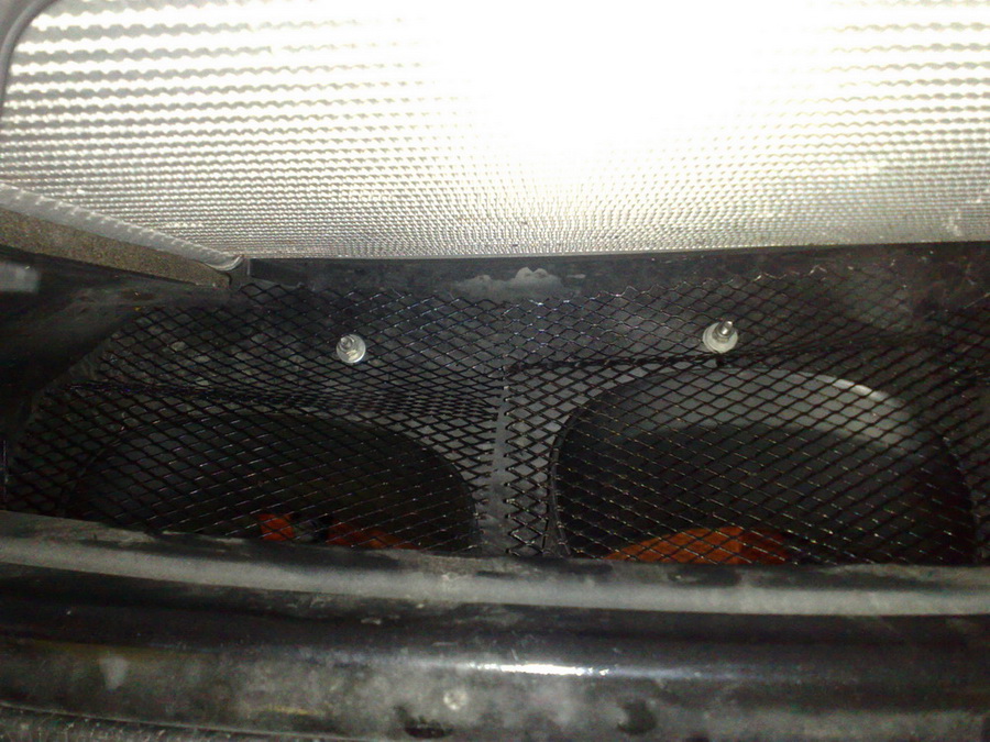

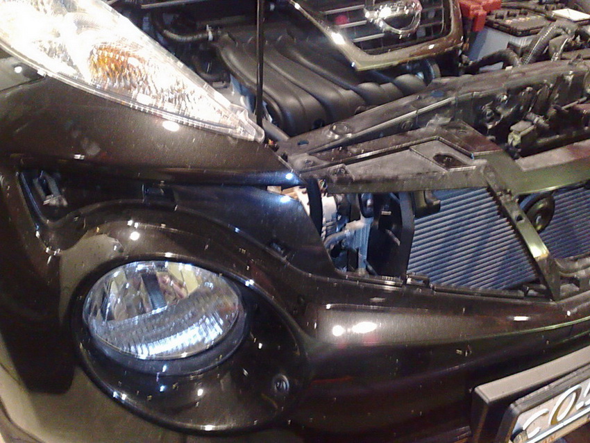

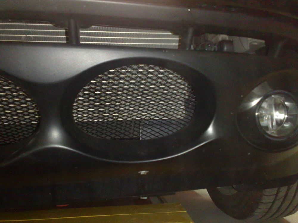

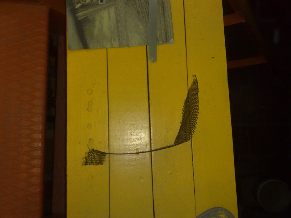

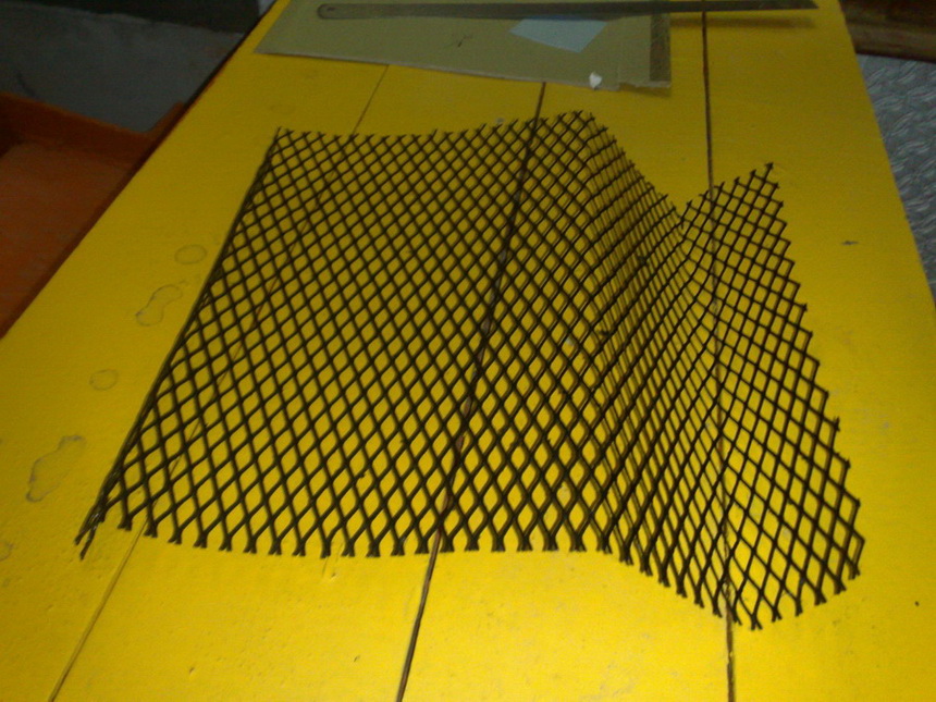

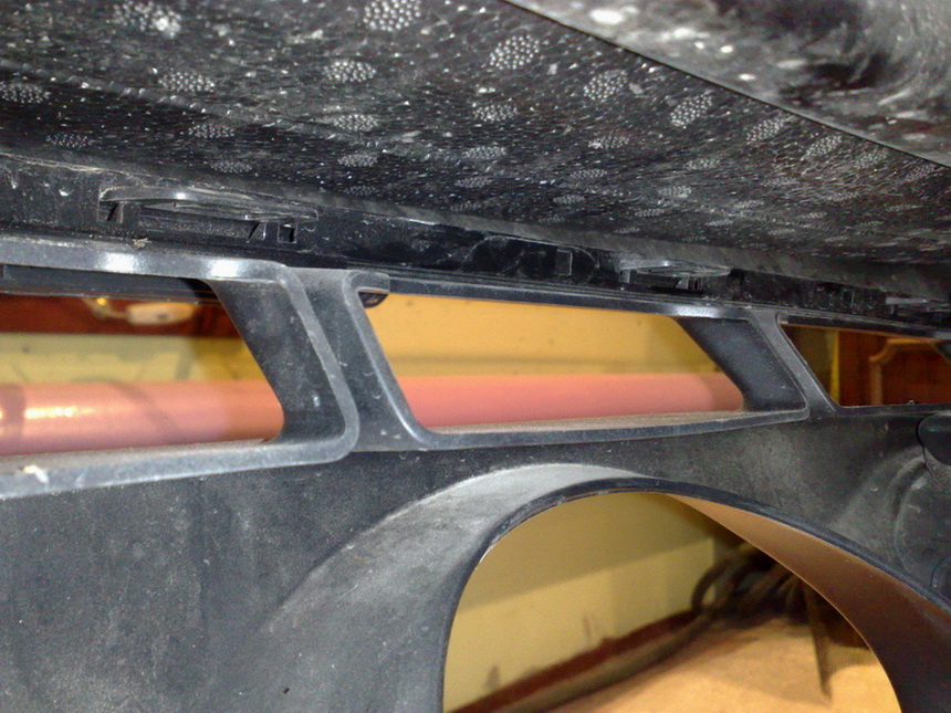

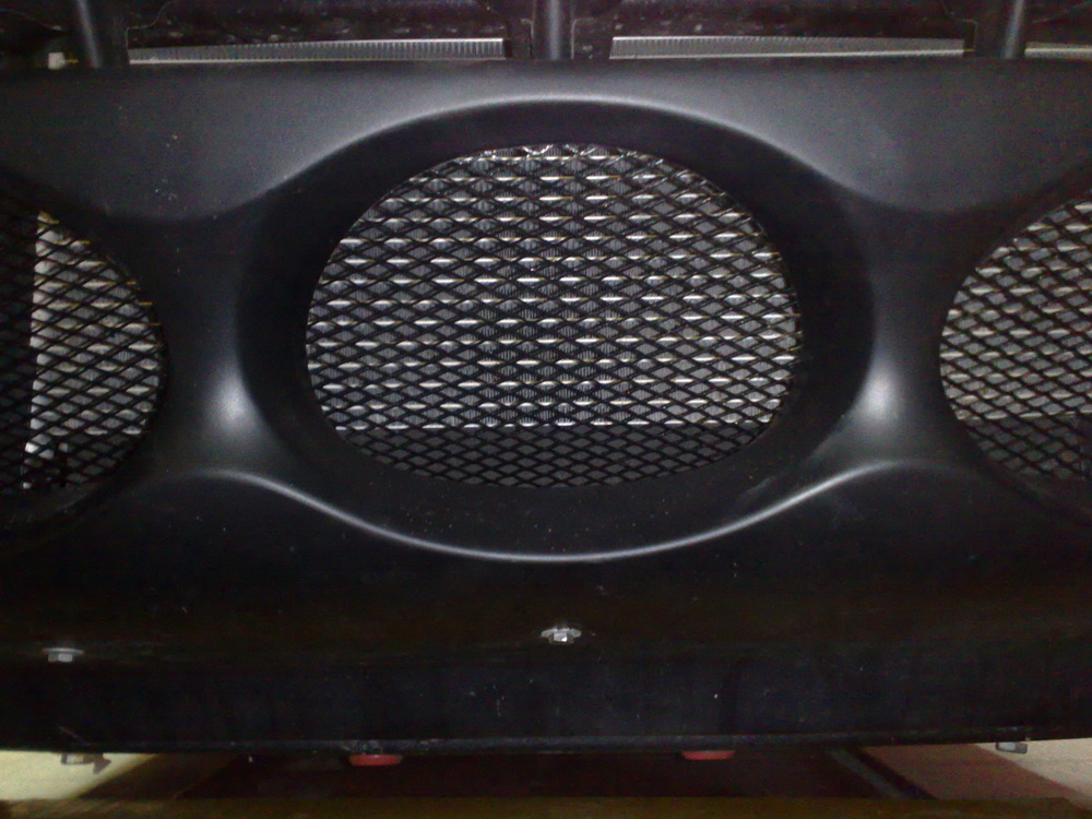

По времени занало 3 часа неторопясь:
1. Сначало снимаем декорации с бампера. Защелки+фиксаторы аккуратно (подлезал шлиц отверткой в крайние+центр внизу)
2. Вырезаем 3 куска сетки размером 230(240)*300
3. Гнем как на фото по стороне 300: 25*150(180 для центра)*60 далее остаток
4. Не придумал ничего лучше чем просверлить на 6 нижнюю юбку бампера и болтом стянул бампер+сетку (фото)
5. Для верхнего крепления мало что подходит, поэтому я вставил враспор брусок дерева в маленькую щель. Высота около 8 мм.
Нарезанные куски удобно проходят через центральное окно (см ширину).
Вначале крепим крайние окна, центр самый последний.
Успехов всем.

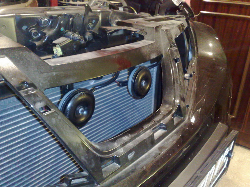

Сообщение FINIK » 29 авг 2011, 20:42
Еще фотки, какое то кривое добавление фоток, везде постоянные ограничения

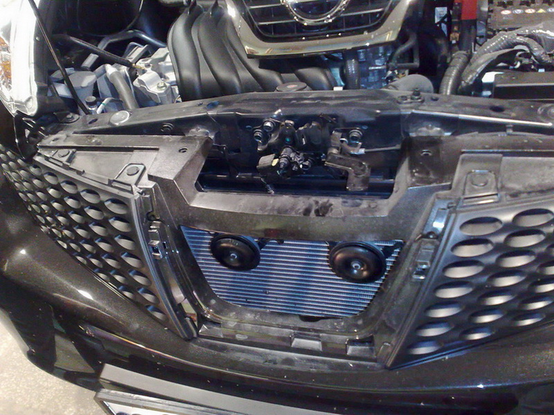

Сообщение FINIK » 29 авг 2011, 20:45
Еще добавка

Сообщение FINIK » 29 авг 2011, 20:47
И напоследок...
