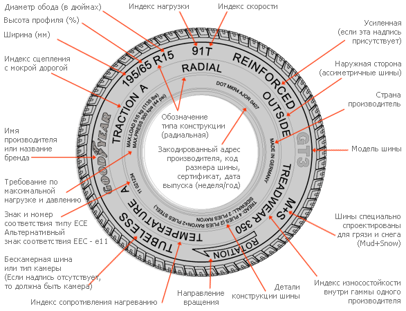

Подскажите пожалуйста по шинам. Сейчас стоят летние заводские - Continental - 215/55 R17 94V. Хочу взять шины на зиму - Nokian Hakkapeliitta 7 215/55 R17 98T. И есть два вопроса:
1. Nokian отличаются по индексу скорости и нагрузки (98T) - не станет ли это проблемой при прохождении ТО у оф.диллера? Что мол параметры шин отличаются от заводских, тех, с которыми машина проходила тесты и была выпущена с завода...
2. Где на шине можно прочесть их год изготовления?

Типа воть :))
На здоровье :)

Сам случайно было дело когда то наткнулся и сохранил, пригодилось вот:) Думаю всем полезно будет узнать некоторые данные по покрышкам, которые купили.
По поводу ограничения скорости или что там у тебя с покрышками, на мой взгляд, они на это и близко внимания не обращают, стоят и стоят.
